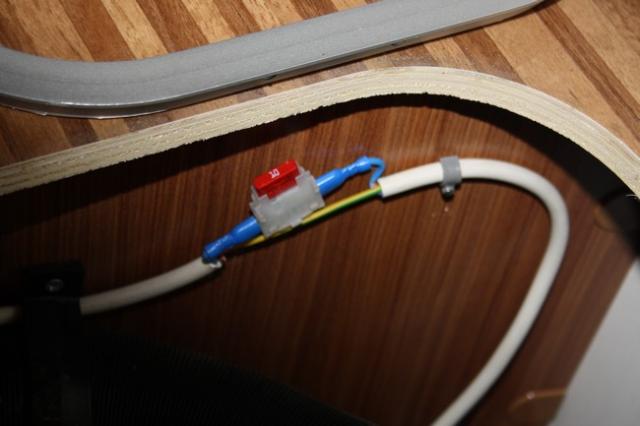

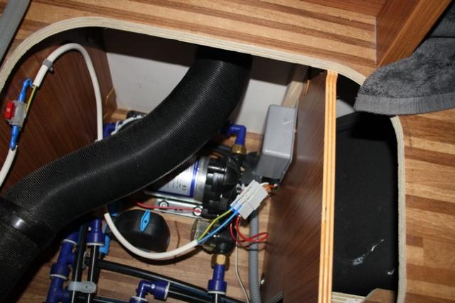

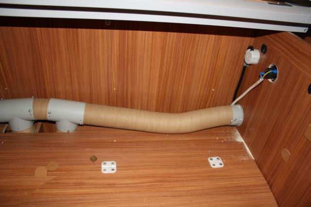

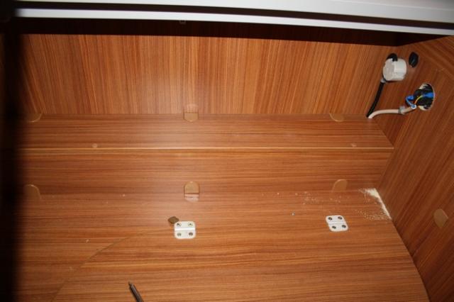

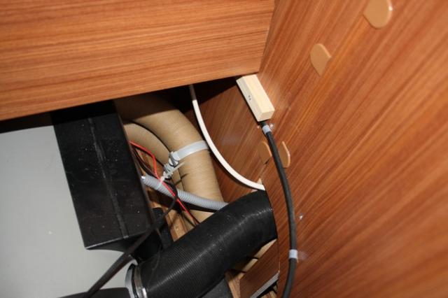

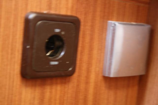

| comme je dois dormir appareillé et qu'il n'est pas toujours possible d'avoir le 220v j'ai installé une prise 12 v dans la chambre dépose du protège gaine de chauffage pour passer le câble dans le même trou que celui de la prise 220v récupération du cable dans le coffre du truma passage dans le compartiment de la pompe à eau protèction par un fusible 10A sous ce cache gris il y a le boitier blanc ou est raccordé la pompe et il y a des fiches de disponibles sur lesquelles je me suis raccordé cache gaine de chauffage remonté l'essais est concluent ça fonctionne mais j'ai la même consommation que la télé lorsque je branche mon appareil. c'est vrai que je l'ai mis en route au maxi quand j'ai le masque il tourne moins vite. demain je fais un essais avec le masque pour voir .sinon ça servira toujours pour recharger le portable | |

| Bien "eurasier44" et l'installation est propre. De toutes façons cette prise te servira toujours.

@le vadrouilleur j'ai mis un fusible de 10A sur mon raccordement photo 5 et mon cordon 12v que je raccorde à mon appareil et lui protégé par un 7 A suis je dans les bons ou pas | |

| Bonjour Je n'avez pas vu le fusible ni même toute les photos avec la clé selon le débit les photos ne s'affichent pas à tout les coups avec une double protection pour moi tu ne risque rien seul chose à savoir par un fusible de combien d'ampère est protégé la ligne de départ il ne faudrait pas que celle ci soit inférieur à 10 A A+ alain | |

| c'est la ligne de la pompe à eau ,je regarde demain la protection mais j'ai fait un essais l'appareil à fond et rien n' a pété | |
