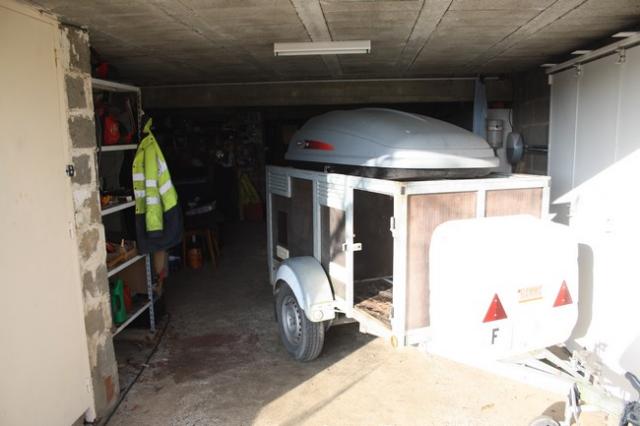

hier je me suis acheté cette remorque pour mes chiens pour ne plus redouter la surcharge
1100€ au départ j'ai négocié à 800€. comme le toit était tout pourri j'ai décidé de tout démonter pour contrôler tout l'ensemble
http://www.leboncoin.fr/equipement_auto/567591295.htm?ca=18_s

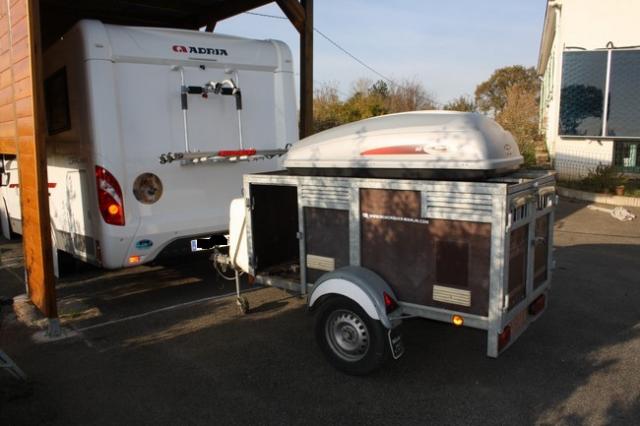

je pense l’aménager comme présenté si dessous
remorque pour chiens Remorque-chiens-001-4283deb
je vais la repeindre au couleur du cc

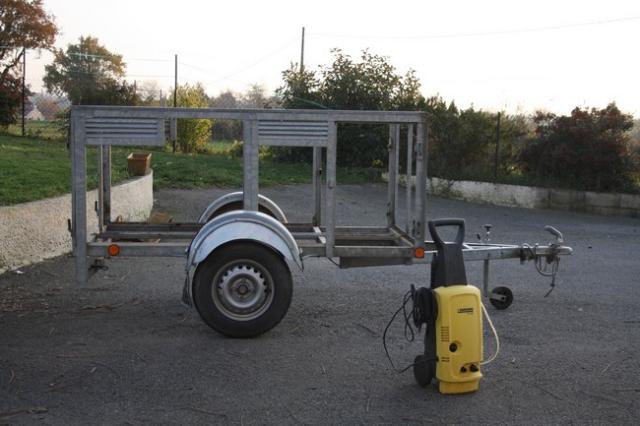

voila son état squelettique ce soir.tout passé à la karcher et ce n'était pas un luxe

j'ai besoin d'un premier conseil
peut on mettre du blacson sur du contreplaqué marine pour le dessous de la remorque
quelqu'un connait il une marque de peinture applicable sur ce même contreplaqué
fabrice j'attend tes conseils pour la partie métallique

Bonjour
Belle acquisition
Pour le blacsonnage du plancher pour moi il n'y a pas de soucis
Pour les parties métalliques elles sont en tube galvanisé donc bien choisir la peinture
Bon courage pour la suite des travaux

Par contre je n 'ai jamais compris les gens qui mette des triangles  catadioptre rouge à l'avant et sur des véhicules isolés
Leurs usage est pour signaler un ensemble routier
Tout usagers de la route à la vue de ceci c'est qu'il a affaire a un engin tracté
D'ou une longueur de véhicule plus importante
Encore un original l 'ancien propriétaire

Ce coffre devait certainement être monté sur l'arrière d'un camping-car ou sur un porte vélos ?????
Bien la remorque "eurasier 44" . Bien vérifier l'état des roulements de roues avant de l'utiliser.
Bon courage

MessageSujet: Re: remorque pour chiens   remorque pour chiens Icon_minitimeMar 3 Déc 2013 - 20:57
Bonsoir patrick
Je vois que ta remorque est galvanisé,donc pour la repeindre il te faut la
poncer légèrement au scochbryt rouge,puis la dégraisser.
Il te faudra passer 2 couches fines de primaire pour galva et après 5 minutes de
séchage,tu pourra passer ta peinture de finition
Très important le primaire d'accroche pour le galvaniser.
Tu trouvera tout c'est ingrédient chez  (AD)
Si tu veux je pourrais te donner plus de renseignements par téléphone
Ou alors tu vient en Savoie et je te la barbouille remorque pour chiens Wink-a34

MessageSujet: Re: remorque pour chiens   remorque pour chiens Icon_minitimeMar 3 Déc 2013 - 21:52
Patrick,
Pour le contreplaqué marin, aucune peinture à appliquer, les remorques sont faites comme çà et ne craignent rien.
C'est l'avis de Guy, demande à d'autres personnes si tu veux être vraiment sûr.
Les remorques des camions routiers sont faites avec ce même produit, mais en plus épais.
Tu as fait une belle acquisition et bon courage pour la bichonner!

tu peux voir sur la photo qu' elle est bien terni et je veux le peindre en blanc sur la partie bois et rouge comme la déco du cc sur les parties métalliques.je sais que le contreplaqué marine n'a pas besoin de traitement particulier mais je trouve que cette couleur marron fait un peu trop bétaillère

non alain
 c'est le coffre que je mets sur mon porte vélo pour mettre les croquettes des chiens quand nous partons en voyage
que je vais placer sur la flèche de la remorque d'ou les triangles dans le mauvais sens je les enlèverais par le suite je mettrais quelque chose pour boucher les trous
le coffre de toit c'est le mien celui qu'il y avait dessus était trop petit
j'ai pris la photo pour vous montrer ce que je pensais faire

Oui les triangles étaient sur le coffre et lui à l'AR d'un véhicule bien sùr.
Bonjour,
Il a du changer de sens, pour faire croire qu'il revenait :D
Normalement les signalements vus de l'AR sont rouges, et ceux vus de l'avant sont blancs.
Les triangles sont posés sur les remorques, pas nécessaire d'en placer à l'avant si celle-ci ne dépasse pas en largeur.
Un conseil pour la réfection de la remorque, si elle a pourri, c'est tout simplement que le montage fer ou alu/bois est généralement une catastrophe si l'eau passe entre métal et bois.
Pour le dessus, au lieu de le monter dans le profil, l'idéal est de le faire recouvrir le profil, de le boulonner par dessus,  assembler, puis desserrer les panneaux pour glisser un cordon de mastic polyuréthane entre fer et bois, laisser aucun interstice, serrer ensuite => le mastic va déborder, ne pas tenter de l'enlever, ça colle partout. Attendre que ce soit sec pour couper proprement au cutter le bourrelet dépassant .
Pour le panneau, c'est plus cher que du contreplaqué standard, prendre du contreplaque coffrage résiné, surtout pas la qualité marine, qui pourrira égalerment. Les appellations varient d'un fabricant à l'autre. C'est un contreplaque dont la colle entre feuilles de placage est remplacée par de la résine synthétique qui imprègne l'ensemble. C'est bien plus dur que le CP, c'est étanche, ne pourrit pas, les maçons utilisent en coffrage, ça baigne dans l'eau, le ciment, ils resservent tant qu'ils ne sont pas fracassés.
Cela se peint sans problème. Aussi et surtout utilise bien du mastic polyuréthane et non pas du silicone qui ferait décoller la peinture.
Si tu veux laisser ton bois, tu peux aussi vernir, mais attention au polyurhérane qui tache, prendre du marron, du type Sika 911 FC  ==> le produit http://www.castorama.fr/store/Sikaflex-11FC-marron-300ml-PRDm931536.html

eurasier 44 a écrit:
non alain
Bonjour Patrick bien le bonjour à Maryvonne
:65: pour ces précisions mais je relever détail car je vois souvent de mauvaise utilisation de certaine choses
pour boucher les trous rien de plus simple de simple caches vis blanc avec un peu de colle silicone ou des catadioptres blanc
sur que la couleur marron n'est pas terrible
le blacson sous le plancher sera efficace pour protéger les projections de gravier et ça atténuera le bruit pour un meilleur confort des toutous
bon courage
